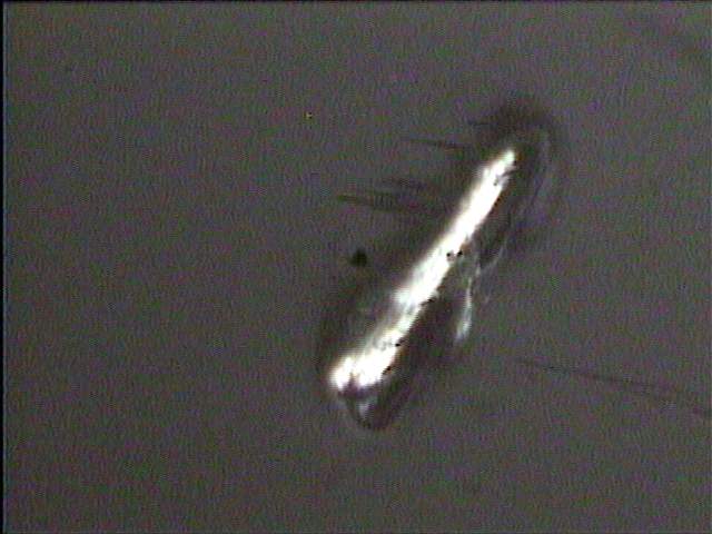

      На верхней поверхности пластины наличествует поперечная выбоина длиной примерно 1,2mm и глубиной 0,2-0,3mm.
      Очевидно, что это след от отвёртки, которой умный мальчик ковырял в гермоблоке. Причём мальчик попался сильный, а отвёртка у него была прочная - процарапать столь немаленькую и глубокую выбоину не так-то легко...
  Кстати, так до сих пор и неясно, зачем же он пихал внутрь накопителя отвёртку и чего же хотел там "наковырять". При всём моём опыте работы с HDD лично мне никаких вразумительных вариантов ответа на этот вопрос в голову не приходит...

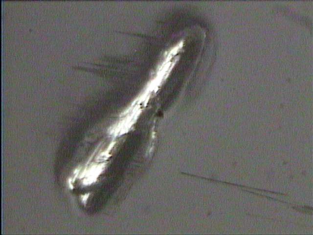

Та же выбоина при большем увеличении:
      Естественно, что с таким повреждением накопитель не может нормально проинициализировться - ведь головка "плывёт" над поверхностью диска на очень малой высоте - тысячные доли миллиметра - и, проходя над такой выбоиной, она зацепляется за её выступающие края.
Вот на этой фотографии хорошо видно, что верхние края выбоины уже сточены головкой:
А здесь видно, что головка местами "прогрызла" ферромагнитное напыление и добралась до материала собственно диска:

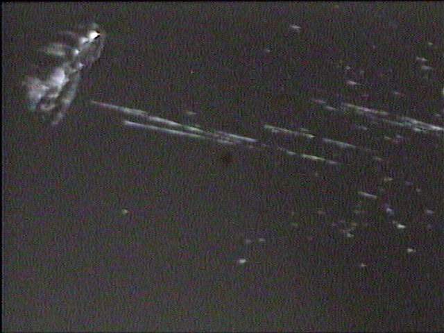

      При этом, проходя над такой выбоиной, головка помимо собственно удара о её выступающие края получает ещё и аэродинамический удар, менее резкий, но более сильный, чем удар о поверхность. Вследствии этого удара происходят колебания головки в вертикальной плоскости, и она будет ударяться о поверхность диска и царапать её уже на некотором расстоянии от выбоины.
Вот на этой фотографии видно развитие царапин вследствии ударов головки о поверхность после прохождения над выбоиной (направление вращения диска - справа налево)
      Причём процесс этот происходит очень быстро, в течении буквально нескольких минут эти царапины могут вырасти до размера, достаточного для нанесения аэродинамического удара такой силы, что головка начнёт царапать следующий участок поверхности... а потом и следующий... в общем, этот процесс нарастает лавинообразно, как цепная реакция.

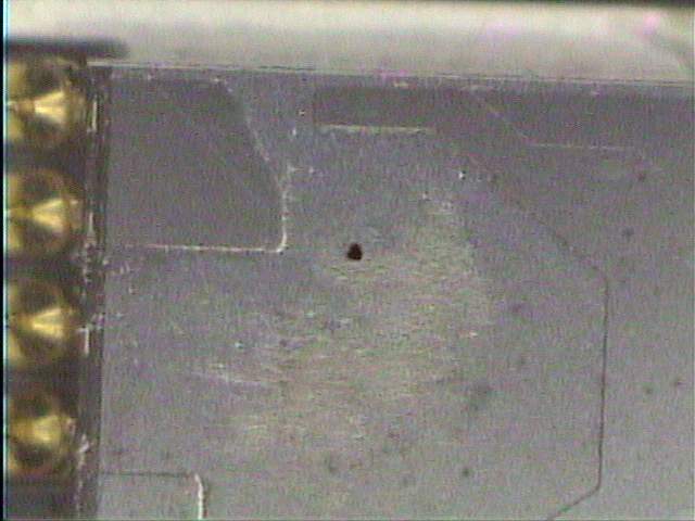

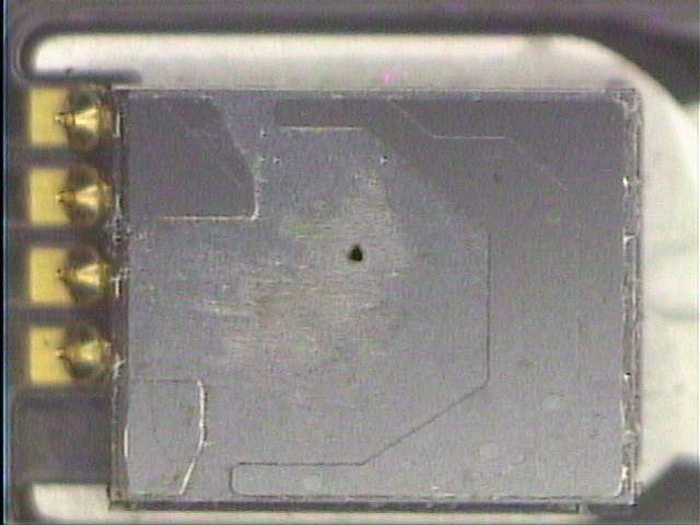

      Помимо этого, сама головка тоже страдает. Ведь она сделана вовсе не из сверхпрочного титанового сплава, а из достаточно мягких материалов. К тому же, задевая поверхность на большой скорости, она очень быстро нагревается от трения, и как правило MR элемент выходит из строя задолго до того, как головка будет разрушена механически.
Вот на этой картинке видны повреждения головки - обратите внимание на выбитые кромки по краю, а так же в средней части как будто пошоркано напильником ;(
"Пошорканная напильником" часть головки при большем увеличении
А здесь видны выбитые куски в задней части головы
